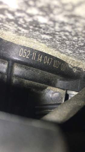

Meiner persönlichen Meinung nach ist es eher der Fühler. Welches Thermostat Gehäuse ist bei dir verbaut ?
Wenn Du dir ganz sicher sein willst besorge dir so ein Thermometer wie auf dem Bild
20161226-131345
@matthiaslausb schrieb am 26. Dezember 2016 um 13:18:59 Uhr:
Das heißt, bei kaputtem Fühler wäre die Temperatur des Kühlmittels okay, aber die Meldung an das KI falsch? Wohin meldet der Fühler seine Daten noch?
Welches Thermostatgehäuse weiß ich leider nicht, ist ein 1,6 BE 180 Kompressor aus 2009
