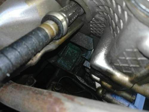

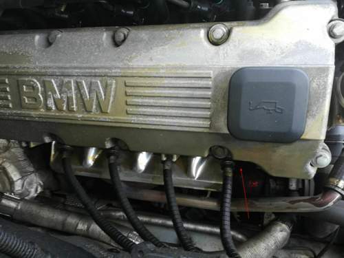

ich nehme an, der kopf ist das teil am block, der etwas breiter wird. dann klingt es der beschreibung nach, als wäre es "ummidichtung (Nr.2) Kettengehäuse am Wasserkanal zum Zylinderkopf undicht."
ansonsten weiß ich nicht, von wo man anfängt zu zählen bei den ventilen.
ich habe mal 2 bilder angehängt. das gelbgrüne zeugs ist (vermutlich) das getrocknete wasser mit kontrastmittel.
die nächste frage ist: wie schnell wird das problem kritisch bzw. macht es sinn, den fehler nicht zu beheben? mein geschick für autos ist nicht nur bei 0 sondern bei minus 12 :)

Das ist zwar erstmal der Ventildeckel/Zylinderkopfhaube, aber das gleich drunter ist dann schon der Zylinderkopf.
http://de.bmwfans.info/.../engine
Und wenn's genau an dieser Ecke (Bild 2) rauskommt isses die oben genannte Gummidichtung, die da schwächelt.
Solange du rechtzeitig immer bissl Wasser nachfüllst, geht das schon noch 'ne zeitlang, aber besser wird's natürlich nimmer. Je eher du handelst (bzw. handeln läßt wegen -12), desto besser also. Denn falls du's dann doch mal nicht rechtzeitig merkst . . . ---> richtig teuer dann !
