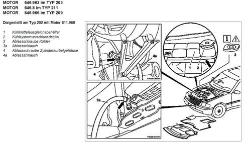

Doch noch eine Frage: Ist es von Vorteil/Nachteil den Wagen zu laufen lassen, damit mehr Kühlwasser durch die Kühler Ablassschraube rauskommt?
Nein. Bitte nicht laufen lassen. Es gibt am Zylinderkopf eine weitere Schraube um das restliche Kühlwasser abzulassen.
Zumal das Thermostat eh geschlossen ist wenn die Betriebstemperatur nicht erreicht ist. -> Kühlerkreislauf geschlossen.
Stimmt. Da war doch was. Da meiner ja gerade nie Betriebstemperatur erreicht, macht es keinen Sinn. Da hast Du Recht - Danke!
Dann such ich diese 2te Schraube und mach die auch noch auf.
Das mit dem Thermostat ist natürlich quatsch was ich erzählt habe. Deiner ist ja kaputt und erreicht nie die Betriebstemperatur daher schließt er nicht mehr richtig. Trotzdem keine gute Idee den Motor laufen zu lassen.
Die Schraube am Motor für das Kühlmittel befindet sich am Zylinderkurbelgehäuse auf der rechten Seite unter dem Krümmer zwischen Motorlageranflanschung und Getriebe.
