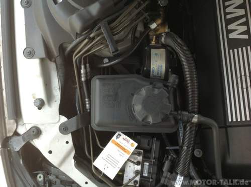

Ich mache dich auch voll kirre hier , Thermostat gewechselt, AGB voll wasser bis oberkante, Motorlaufen lassen und es kammen auch Bläschen ,mal wurde das Wasser eingezogen im nächsten moment war es wieder an der Oberkante, Heizung im Menü ganz auf Warm gestellt, dann auf max Temp gedreht !genläse auf erste stuffe. Mein 50 Euro Diagnose gerät angeschlossen immer noch Thermostat Stromquellen unterbrechung Generisch. Bei 24grad Aussentemp, 50-60 kmh 96 grad, auf der Autobahn 100-120 kmh 93,94,95 grad.
So sieht das Agb aus
http://de.bmwfans.info/.../
Hier ist auch Nr 5 ,aber an dieser Leitung ist keine Schraube oder sowas
am 2. August 2013 um 0:01
Hallo!
Hast du den Fehlerspeicher gelöscht?
Der Thermsotat funktioniert doch perfekt, also ist nicht zu heiß aber auch nicht zu kalt. 97 Grad is die Öffnungstemperatur.
Was ssein kann, ist, dass der Heizdraht/widerstand nicht funktioniert. Wenn es erneut so ist, evtl. Stecker oder Kabelbruch?
Wenn keine Bläschen aus dem AGB kommen, passt dies!
