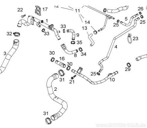

hallo,
wollte mal wissen was der thermostat wechsel in der werkstatt kostet oder ob man das selber machen kann ??
vectra c 1,9 cdti bj 2005
danke
Ausbauanleitung Z 19 DTH aus dem TIS

also thermostat wechsel ist ohne weiteres machbar. man kommt von oben auch ganz gut ran. hab mein thermostat bei ebay für ca. 50 euro erstanden. wechsel sollte vielleicht eine stunde dauern. bei mir etwas länger, da mir eine schaube nach unten gefallen ist. insgesamt sind es auch nur zwei schrauben. brauchst einen 13´steckschlüssel mir einer kleinen verlängerung und eine zange für die schlauchklammern (etwas fummelig). das wars schon.
viel glück
Hi! Hatte bei mir auch das Problem dass die Temperatur nur zwischen 70-78° gehalten hatte, habe mir bei 3.2.1. ein neuen Thermostat für 50 Euro besorgt, 1/2 Stunde Arbeit und nun haltet die Temperatur zwischen 85-90°. Mein FOH wollte dafür 140 Euro haben.

gibt das teil selbstverständlich auch im zubehör. kostet dort auch zwischen guten 50 euro bis ca. 80 euro. thermostat sitzt rechts ziemlich weit oben am motor dran. sollte eigentlich nicht zu verfehlen sein, denn es gehen die obligatorischen kühlwasserschläuche ran. glaub ein kleiner und 2 oder 3 große.
Thermostat mit Gehäuse (gibts nicht ohne) kostet beim FOH ohne Rabat 56,- +Steuer!
Beim Z19DTH (16V) dauert das ganz tauschen mit Wasser auffüllen max 0.5 h,
beim Z19DT (8V) dauert das mindestens 2 h weil dort am Gehäuse der AGR-Kühler befestigt ist und der muss runter dafür muss die gesamte AGR-Strecke zumindest gelöst werden... Scheiß Arbeit!!

Stimmt, hatte neulich erst wieder das zweifelhafte Vergnügen bei einem warmen Zafira Z19DT das Thermostat zu wechseln. Ich hätte ko...n können und vorne hat der Kunde getrampelt.
Und noch von Z 19 DT
