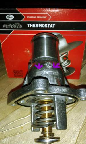

Hi
Habe jetzt mal das Geheimmenü aufgerufen um mir die Kühlwassertemp. anzusehen, dabei habe ich festgestellt das der Thermostat schon bei 94°C den großen Kreislauf öffnet und das sollte er doch beim Z18XER erst bei 105°C machen. Es ging die Temperatur ab der erreichten 94°C wieder zurück bis auf 86°C dann wieder bis 94°C und das wiederholt sich so immer wieder. Ich bin auch gleich angehalten nach dem die Temp. von 94°C wieder gesunken ist und der große Schlauch zum Kühler war heiß und somit der große Kreislauf offen. Er hat auch auf den 20 Km bergauf und bergab nie die 105°C erreicht.
Ist da was mit dem Thermostat nicht in Ordnung und würdet ihr das noch bevor es richtig kalt wird wechseln? Fehler wird übrigens keiner angezeigt und gespeichert ist auch keiner.
Übrigens habe das Menü schon öfters aufgerufen und da lag die Temp. immer so zwischen 95 -105°C
Gruß André

Denn gibt wohl das Thermostat langsam den Geist auf. Fehlercode muß nicht kommen. Entweder das wird gar nicht überwacht oder es ist noch im Toleranzbereich.
Bleibt Dir selbst überlassen ob Du es wechselst oder nicht.

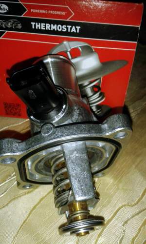

Ich denke schon das es überwacht wird, da es Kennfeld gesteuert ist.
Was haltet ihr von Gates Thermostat TH445105G1, könnte ich ein neues für 43.- Euro bekommen.
Das Thermostat direkt von Opel (55577072) gibbet aber auch schon für ~ 59€
