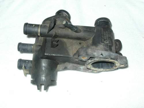

Hi an alle,
folgendes ist mir passiert:
bei einer Schraube des Kühlmittel-Thermostatdeckels ist der Kopf abgerostet, dadurch hat sich der Deckel geöffnet und das Kühlwasser ist ausgelaufen.
Da der Schraubenrest nun im Thermostatgehäuse fest sitz, wollte ich das ganze Thermostatgehäuse wechseln, aber wie bekommt man das Sch***Ding denn ab?
Die Schläuche und die drei Schrauben waren kein Problem, aber am hinteren Ende steckt das Gehäuse irgendwie am Motor (unter der Ansaugbrücke) und diese Verbindung ist mit einer U-förmigen Sicherung versehen (ähnlich wie auch der Kühlmittel-Temp.geber vorne, nur einiges größer), die man nach unten rauszuziehen könnte, wenn da nicht das Getriebe wäre !?
Muss man denn das Getriebe abbauen um das Thermostatgehäuse zu wechseln?
Oder wie geht es richtig?
Habe auch keine Zeichnung und sehen tut man auch nicht allzuviel.
Bin im Moment völlig ratlos. Kann mir einer helfen?
Danke und Gruß
Thomas
Vergessen: MKB ist AXP BJ. 2002
da mußt du garnix ausbauen.
Die Klammer gehört im original von unten rein, wenn das Thermostat gehäuse los geschraubt ist, kann man die Klammer nach unten raus ziehen und auch wieder von unten "reinfummeln"

Wenn nichts mehr geht dann das: Klammer wegbrechen( vorher natürlich eine neue besorgen) Gehäuse abbauen. Dann das Rohr das hinter dem Block in das Wapu-gehäuse geht rausziehen.
Ausserhalb des Motorrraums alles zusammenbauen und mit neuen Dichtringen versehen wieder einbauen.

Habe jetzt die Ansaugbrücke incl. Drosselklappe abgeschraubt, dann lies sich das Gehäuse mit dem Rohr leicht anheben, so dass man die Klammer nach unten rausziehen konnte.
Dann das neue Gehäuse montiert, alles wieder angeschraubt (bei der Gelegenheit auch gleich die Drosselklappe gereinigt) und alles OK.
Fazit: auch hier eine Meisterleistung an Ingenieurskunst ;-) beim Golf IV.
Anstatt die Klammer um 90 Grad versetzt anzubringen, dass man sie nach hinten abziehen kann muss alles demontiert werden.

abgedichtet wird mit O-Ring. Das Problem ist aber, dass der Flansch aus Kunststoff besteht und sich gerne verzieht. Daher auch undicht. Deshalb in so einem Fall das komplette Gehäuse wechseln und gut is.

wieder sind ein paar Tage ins Land gegangen und die Kiste ist wieder "dicht". Am Donnerstag wurde beim VW-Händler das komplette Gehäuse gewechselt inklusive neuem Thermostat (der ist bereits montiert). Das Gehäuse ist einzeln wohl nicht mehr lieferbar, sondern nur noch komplett mit Thermostat.
Preis komplett mit Montage und Befüllung mit Kühlmittel kostet der Spaß
320 €. Hinweis des "Meisters" zu den "AW's": Der Aus-, Einbau sei etwas schwierig wegen der Schläuche. Mein Kommentar dazu: .
Habe jetzt einen 9 Monate alten Thermostat übrig .... falls in einer haben
will zu einem fairen Preis bitte ein P.N. (zweites Bild).

Wie ist denn da die offizielle Lösung? Ich habe das Th-Gehäuse jetzt komplett gelöst, bekomme die Klammer aber trotzdem nicht rein.
Also doch die Ansaugbrücke abbauen?
Die wohl offizielle Lösung ist, das Wasserrohr herauszuziehen. Dann ist das ganze ein Kinderspiel.
