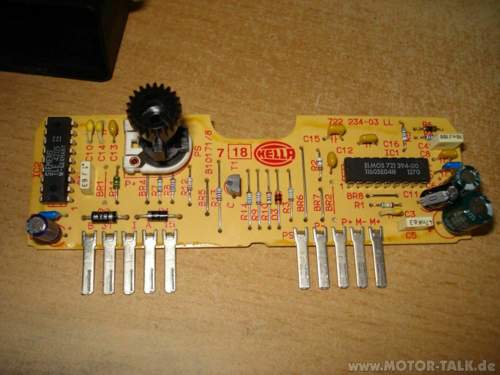

Das Poti im Steuergerät scheint also zeitweise zu funktionieren, aber wenn ich das Schaltprinzip richtig verstanden habe, wird der Motor doch auch von dem Baustein auf der Platine angesteuert? Der zweite Baustein, wofür ist dieser? Enthält der die Steuerlogik?
Ansonsten ist dort ja nicht viel auf der Platine zu sehen (Hatte nur den Deckel abgezogen, mehr nicht). Kondensatoren könnte man evtl. tauschen, Widerstände bleiben ja unbeeindruckt, habe ich iwas vergessen oder übersehen? Und das besagte Poti, ja.

So Messungen am Steuergerät durchgeführt. Zwischen gelber und weißer Leitung (Also Pin 5 & 6) liegen höchstens 4V an, da macht der Motor nix.
Seltsamerweise liefert das Steuergerät aber dann volle 11V, wenn ich den Motor mit der Hilfsspannung bewegt habe...?
Hier mal ein Übersichtsbild des "Steuergerätes":
Dsc05359
die Kondensatoren und der Widerstand waren die Ursache bei Matze. Habe aber auch schon STG gehabt, wo T1 der Transistor ne Macke hatte.
Ich tausche generell den Transitor und die Elektrolytkondensatoren und den Poti. Löte die Platine nach und dann ist bislang wiede Ruhe.
Die Klappen müssen leicht laufen, aber das scheint bei dir der Fall zu sein. Ich denke das die Kondensatoren platt sind und nachdem diese lange an der Versorgungsspannung wieder sind, ist vorbei :)
Gruß Wester

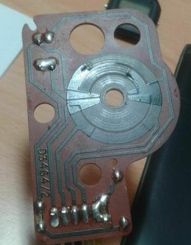

Ich hole das wieder hoch. Hatte seinerzeit in der Schnelle einfach den Stellmotor raus, den Bowdenzug rein und bin mit "normalen Gebläse" herumgefahren.
Nun, ich habe jetzt gerade Zeit und habe mir mal paar Sachen angesehen. Den Stellmotor hats zerschossen, schaut euch mal die Schleiferbahn und die "Läufer" an, die sehen ja verbrannt aus.
Bevor ich nun einen neuen Stellmotor einbaue: Woran liegt das? Einfacher Verschleiss oder ist mein Steuergerät daran schuld? Dann fliegt das auch raus, der Wagen auf dem Schrott hat den noch drin.
Fand die Thermotronic gerade im Winter wirklich praktisch ;)
2016-09-22-21-10-33
Dsdsd
Das ist Verschleiß,durch Abrieb und Fett hatts bissl geschmort,das STG würde ich ausschließen. Schleifkontakt sauber machen,eventuell neu verzinnen,fertig
Themenstarteram 11. September 2017 um 16:19
Danke für deine Einschätzung.
Wusste gar nicht mal, dass man sowas wieder reparieren kann. Bekommt man die Schleiferbahn auch wieder hin? Da finde ich bisher nur so "Selfmade-Experimente" mit Graphitstaub in nem Kleber....
Das würde ich erst mal mit einem Glasfaser-Radierstift schön sauber machen, vielleicht reicht das ja schon.
Sind die Schleifbahnen auf der Platine wirklich nur verzinnt?
es ist ja das gleiche Potenzial auf den jeweiligen drei Schleifern wie man sieht. Denke nicht das dort ne Widerstandsschicht ist sondern das als Schalter funktioniert. Das andere macht ja der Poti. Sauber machen und messen ob es das gleiche Potenzial ist. Dann vorsichtig blank machen und mit Flüssigkeit zum versilbern von Kupferbahnen versilbern oder dünn verzinnen mit Lot.
