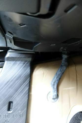

ich habe heute bemerkt, daß bei unserem GLK Vormopf aus 6/2009 mit Thermotronic hinten deutlich wärmere Luft aus den Düsen kommt als vorne. Die Anzeige im Display lässt sich zwar regeln, ebenso wie die Gebläsedrehzahl, aber selbst in der kältesten Stufe ( Low ) kommts hinten noch ziemlich warm. Das Problem bleibt bestehen, wenn ich von auto auf manuell schalte, auch mit der Einstellung mono kann man die Temparatur vorne regeln, hinten nicht. Hinten ist die effektive Temperatur aus den Düsen egal wie nur zwischen heiß und ziemlich warm zu regeln .
Ich geh mal davon aus, das das mit Bordmitteln nicht zu ändern ist. Trotzdem, hat Jemand eine Idee? Bin für jeden Tip dankbar

Ich kenne zwar das System als solches nicht, kann mir aber gut vorstellen das in diesem Fall für den Fondbereich eine eigene Klimaanlage verbaut ist . Sollte dem so sein, kann es sein das diese eine Undichtigkeit hat und Kältemittel verloren hat. Dann reduziert sich entsprechend die Kühlleistung. In dem Fall ist ohnehin eine Werkstatt nötig, die den Füllstand kontrollieren und ggf. auffüllen kann. Zur Leckagesuche verfügen solche Unternehmen um UV-Kontrastmittel das unter UV-Licht als bläulicher Nebel an den Austrittstellen sichtbar ist.
Undichtigkeiten entstehen gerne an Dichtungen, wenn die Anlage nicht regelmäßig genutzt wird. Die Dichtungen verhärten dann und sind dann leider nicht mehr dicht.
Ich geb mal die übliche Info bzgl. Thema Lüftung....
Hast du die Stellhebel mal kalibriert bzw. kalibrieren lassen? Die Tastenkombi findest du irgendwo hier im Forum. Wenn nicht, dann melde dich nochmal, ich schreib dann die Steps auf.

ja möglich, aber sehr unwahrscheinlich; es gibt nur einen Klimakompressor; hinten ist also kein eigenständiges System.
Hallo Timothy Truckle,
mit SD Kalibriert nein, ist mir erst gestern abend aufgefallen, habe keine SD. Die Tastenkombination "Defrost" und "Umluft" habe ich erfolglos probiert

Ich habe bemerkt, daß die Mittelkonsole ( Plastikverkleidung ) von vorne rechts bis nach hinten an den Ausströmern richtig warm ist, die Fahrerseite bleibt kühl !?!?
Irgend Jemand eine Idee ?

ich war inzwischen in der Werkastt meines Vertrauens ( nicht DB!!) und man hat mir den Fehlercode / Klimaanlage / KL KLA 10 CAN OBD ausgelesen.
Bin immer noch für jeden Tip dankbar

Ich muss dazu sagen, das vor gut 2 Jahren der Heizungskasten wegen eines defekten PTC Elements ausgebaut wurde. Besteht da ggf. ein Zusammenhang ?
Danke
