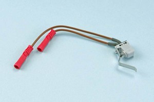

Mir ist dan als ich die Cassette entfernt habe ein kurzes (4-5cm)Kabel aufgefallen was da einfach so lag .
Kan es sein das der vor Besitzer irgend was kurz geschlosen hat und jezt wo das Kabel raus ist somit keine Funktion meher ist ? Fals ja wist ihr was .

Das "kurze Kabel" sieht aber nicht zufällig so aus??: LINK

Nein ist einfach ein Stück Kabel beide enden freigelegt
