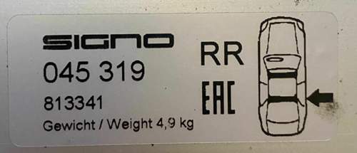

Auf unserem Active Turnier habe ich mir Atera Grundträger montiert. Die Füße sind gummiert, da kann eigentlich nichts kratzen. Einen extrem empfindlichen Eindruck macht die Reling aber auch so nicht.

Die Teilenummer 045319 hat mir 2019 der Atera Kundendienst mitgeteilt, da ich mir nicht ganz sicher war, ob’s auch beim Active passt.
