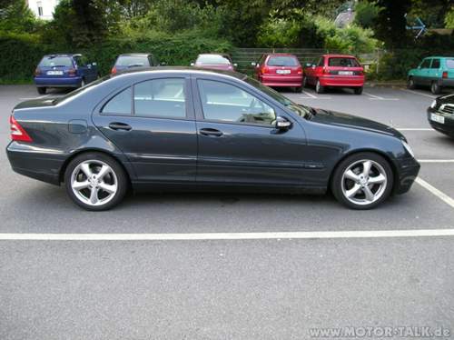

Habe auf meinem W203 8,5x17 et 32 mit 215/45 17 eingetragen. Würde eine
Tieferlegung um ca. 30mm noch ohne Arbeiten an den Radhäusern gehen.
Eine grobe Einschätzung würde Mich freuen.

Also ich denke schon, das Du nichts nachbearbeiten musst, denn ich fahre vorne 225/45/17 und hinten 245/40/17. Ich denke das passt so drunter.

Geht ohne Probleme
habe ne 50/35 Tieferlegung auf 225/45R17 mit ner 30er Spurverbreiterung auf der Hinterachse. Eintragung ohne Probleme und Nacharbeiten

Durch eine Tieferlegung wird der Raumbedarf einer Rad/Reifen-Kombination im allgemeinen nicht vergrößert.
Die härteren Federn sorgen ja für einen kürzeren Einfederweg. Die Freigängigkeit war mit Serienfedern über deren gesamten Einfederweg ja schon gewährleistet.
Ich rechne auch nicht damit, dass die nach einer Tieferlegung erforderliche Fahrwerkseinstellung die Radstellung so verändert, dass der Raumbedarf sich nennenswert vergrößert.
Empfehlung: Bei einer Tieferlegung auch straffere Aufbaudämpfer verwenden.

ich habe 225/45 17 rundum und habe hinten distanzscheiben 40mm eintragen lassen. da haben sich einige prüfer in den offenen kofferraum gesetzt und geschaukelt und einher hat das spiel beobachtet, meinte es wäre noch im rahmen aber ich sollte nicht mit voller beladung über schlaglöcher fahren. war auch nur einmal leeeicht am schleifen als ich beim umzug den kofferraum voller sperrholz hatte aber da war auch beladung ohne ende drin, da hatte ich 30/120 tieferlegung
ich würde dir wenn du nicht ganz auf netto und aldi stehst auf jeden fall ein komplettfahrwerk empfehlen, am besten eins von bilstein. vielleicht 40/40, das ist billiger geworden bei ebay, stand ne ewigkeit bei +1000€ jetzt glaube ich um die 600-700? komplett.
und bei reifen hätte ich mehr genommen als 215, wenn du schon eine 8,5 felge hast. ich habe 7,5 mit 225 und das ist von werk die angabe
Habe halt diese Reifenkombination halt noch vom W124 übrig gehabt.
Wenn die Reifen fertig sind werde Ich mal schauen was noch geht.
Zum Fahrwerk habe Ich vor auf H&R oder Eibach Federn mit Koni Gelb umzusteigen.
