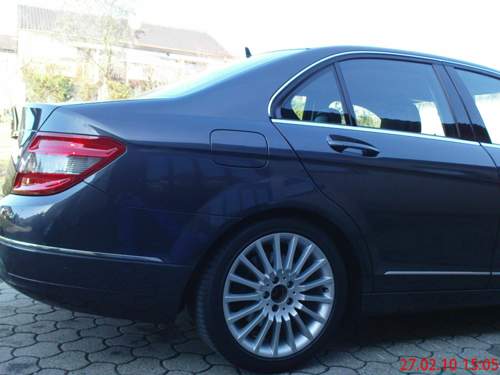

habe nun wie geplant heute die Tieferlegung in Auftrag gegeben und das Fahrzeug vor ca. 2 Std. abgeholt. Anbei ein paar Bilder. Werde bei Gelegenheit den Wagen putzen und auch ordentliche Bilder machen.
Hab vorher und nachher an allen 4 Radläufen gemessen, er ist bis jetzt ca. 20mm tiefer gekommen. Mal sehen, ob die restlichen 10mm noch etwas sacken.
Vom Fahrverhalten bin ich relativ überrascht. Mir ist das fast zu hart (aber nur fast!). An Tankstellen z.B. gibts so Erhöhungen, damit das Benzin nicht auf die Straße läuft, sondern dort gesammelt wird, da poltert es schon ganz arg. Auch wenn auf Kopfsteinpflaster ein Pflasterstein etwas höher steht, merkt man es mehr also vorher.
In schneller Kurven liegt er dagegen satt auf der Fahrbahn und schwankt nicht mehr so wie früher.
Ich bin jetzt ganz heiß auf die Sommerräder und dann mal sehen.
Im Großen und Ganzen bin ich zufrieden. Mal sehen, ob er noch etwas tiefer geht.

TÜV-Abnahme war inklusive und war kein Problem.
Lt. Teile-Gutachten liegt das Fahrzeug mit den Federn so tief wie ein Serienfahrzeug bei Teilbeladung. Ob bei Vollbeladung die Eibach-Federn entsprechend noch tiefer sind, weiß ich nicht. Denke auch bei Vollbeladung wird der Wagen etwas tiefer sein, sollte aber keinerlei Probleme bereiten.
@Simone:
Ja, beim AMG-Paket ist das Fahrwerk um 15mm tiefer, danke ebenfalls kürzeren Federn. Die Eibaufedern würden bei dir dann einen Unterschied von 15mm bedeuten. Also nicht so sehr wie bei mir. Ich hoffe, dass sich das Fzg. noch die restlichen 10mm setzt.

Sauber :) Der kommt bestimmt noch ein bissl tieferer. Mess mal in 1 Woche noch mal nach.

ne werde meine 17" Mischbereifung Vielspeichenfelgen noch bissl fahren.
Bin dann mal auf das Ergebnis gespannt, da erfahrungsgemäß die "größeren" Felgen nicht unbedingt höher sind, d.h. der Abstand zw. Reifen und Radlauf wird bei den Sommerreifen nicht unbedingt kleiner...
Wär schön, wenn er sich noch etwas setzen würde.

Du wirst sehen, der setzt sich noch deutlich!
Hab leider keine Fotos parat, aber ich hab die selben Felgen mit 205/55, ich bekomm einen Finger in das Radhaus zwischen Reifen und Kotflügel! ;)

Schaut ordentlich aus!
Setzt sich auch garantiert noch, aber: Was istn mit deiner Motorhaube passiert? Spaltmaß Scheinwerfer zu Haube würde mich stören!

ich denke nicht, dass sich die Federn noch groß setzen, die Eibach bei mir haben sich nur noch minimalst (2mm) gesetzt, aber die 30mm werden nicht erreicht --> ist bei Eibach aber meistens so.......
ich habe bereits 3 Autos mit Eibach-Federn ausgerüstet, aber die angegebene Tieferlegung nie erreicht......dafür sind sie recht komfortabel im Gegensatz zu manch anderen Federn (z.B. H+R)
@simone
vom AMG-Paket auf Eibach zu wechseln macht denke ich keinen Sinn, da der Unterschied zu klein sein wird, da wie oben erwähnt die Eibach aus meiner Erfahrung raus nie die angegebenen 30mm erreichen.
Dann doch eher schauen ob es nicht 35mm Federn von KW oder H+R gibt, damit man den Unterschied auch sieht, oder warten bis die Dämpfer nicht mehr ganz frisch sind und dann gleich ein komplettes Gewindefahrwerk kaufen......
