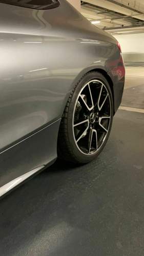

Meiner ist vorne 45mm und hinten 35mm tiefer (H&R)und das mit dem AMG Ride Control-Fahrwerk. Die Dämpfer arbeiten in jeder Einstellung perfekt und das Fahrzeug liegt wie ein Brett. Man muss nicht an alle Mythen in den Foren und im Internet glauben. Wenn der Umbau zu einer Verschlechterung der Fahreigenschaften führen würde, dann würde kein TÜV in Deutschland diese Einzelabnahme durchführen.
Freut mich für dich. Ich gehe allerdings davon aus, wenn du jetzt ein komplettes Fahrwerk einbauen würdest, dann würdest du den unterschied deutlich spüren. Dir fehlt ganz einfach der Vergleich. ??

Der Comfort wird bei einem C43 sowieso nicht besonders groß geschrieben. Wenn ich die Dämpfer auf den Comfort-Modus einstelle, kann man den „AMG-Comfort“ nach wie vor genießen. In den Modi Sport und Sport+ wird es auch nicht härter als ohne Tieferlegung. Subjektiv hat sich an der Härte des Fahrwerks gar nichts geändert
