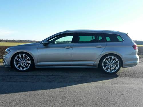

Eintragung Sommerräder
20 x 8,5 et 35 235 35 r20
knapp aber Keine Probleme
