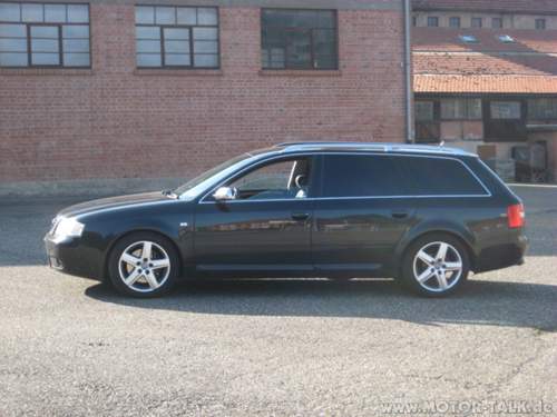

Hey Jungs hätt mal ne frage würde gern mein dicken im Frühjahr in die Knie zwingen was habt ihr für Erfahrung mit Tieferlegungen ?
Ob es besser aussieht als als das Fahrwerk vom Werk ?
Würd gern ein Gewindefahrwerk einbauen das man ihn im Winter immer wieder hoch drehen kann , muss man da jeden Sommer und Winter ihn wieder neu vermessen lassen ?
Und ist es da angebracht ne Spurverbreiterung zu machen ?
danke mfg. TX
