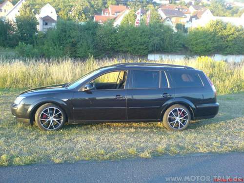

ich habe bei meinem BWY, Diesel, auch Baujahr 2001 vor 2 Jahren auf die 35mm H&R Federn gewechselt.
Die Räder standen bei mir im Originalzustand auch ein wenig aus dem Radkasten heraus. Nach dem Einbau der Tieferlegungsfedern hat sich das aber gegeben. Ich habe vor dem Einbau einfach den Herrn vom TÜV gefragt, der hat sich das angeschaut und mir grünes Licht gegeben.
Ein Bild: http://www-user.tu-chemnitz.de/~clmi/Mondeo.jpg
Das Auto sieht unbeladen sehr gleichmäßig tief aus, auch ist er deutlich mehr als 35mm tiefer gekommen. Am deutlichsten wird der Unterschied, wenn man neben einem "normalen" Mondeo steht. Das Fahrgefühl ist auch deutlich besser.
Allerdings: Mit etwas Zuladung neigt er sich schnell nach hinten ein und das sieht dann gar nimmer gut aus.
Fazit: Die Federn sind prinzipiell OK, Fahrgefühl ist besser, schaut bissl besser aus wenn er net beladen ist. Für den keilförmigen-Look würd ich dann ein komplettes Gewindefahrwerk empfehlen. Für den BWY gibt's das meines Wissens nur in der Version mit vorn einstellbaren Dämpfern und hinten fest auf 40 oder 60mm tiefer eingestellt. Zumindest hab ich sonst noch nichts gefunden im Netz. Es gibt zwar auch diese 40/60 Federn usw., aber das is dann auch Glückssache, wie stark sich der "Keil" dann ausprägt. Vielleicht gibt's da hier ja auch jemanden mit Erfahrungen dazu.
Die Tieferlegung müsste effektiv irgendwo zwischen 40 und 50mm liegen, ist im Alltagsgebrauch aber kein Problem. Ich war mit dem Auto ein Jahr in Norwegen, mit Winter, viel Eis und Schnee und allem was dazu gehört. Auch hat man dort sehr viele Bremshügel auf den Strassen. Probleme gabs nie und es ist auch alles noch dran.
HTH, Micha

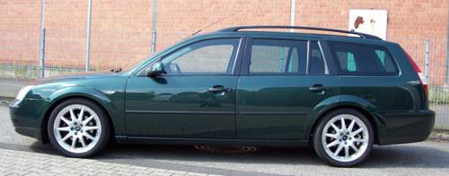

Hallo!
Bei meinem Mondeo V6 Kombi sind H&R Federn mit 35mm Tieferlegung verbaut. Schaut gut aus - siehe Foto - und ist im Alltag normalerweise kein Problem - Ausnahmen gibt es natürlich manchmal...
lg, Steves
Hey Steves, sieht echt geil aus.
Waren die 18"er schon Serienmäßig drauf, oder hast du die nachträglich rangemacht ???
Gabs damit keine Probleme beim Tieferlegen ???

Sieht saugut aus Dein Kombi! Kompliment! In schnell gefahrenen Autobahnkurven (der einzige Ort an dem ich trotz sehr wenig PS besonders bei Regen alle Prollkisten hinter mir lassen kann *g*) macht das keine Probleme wenn die Kurven enger und welliger werden? Weil wenn der da beim Einfedern den Anschlag erreicht und das Rad dann hüpft wirds eng fürchte ich...!?
freut mich, dass er gefällt! ;-)
@ spaceman2411: ich hab das auto mit anderen 18-zoll felgen gekauft, die waren aber auch nicht serienmäßig drauf. probleme gab es damit nicht, geht sich alles aus.
@ nilssont: mit dem auto fährt hauptsächlich meine frau, die legt keinen wert auf schnell gefahrene autobahnkurven im regen. ;-) mir wär noch nicht aufgefallen, dass er irgendwo einmal bis zum anschlag eingefedert wäre.
lg, steves
