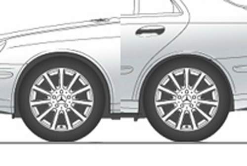

Habe die Tage einen schönen und gut erhaltenen E 320 erworben.
Das Auto ist hinten allerding tiefer als vorne, der Reifen ist sogar leicht unter dem Radkasten... Es sieht total dämlich aus und mir stellt sich die Frage warum der Vorbesitzer dies überhaupt machen sollte? Hat dies irgendwelche vorteile?
Ansonsten würde ich das gerne ändern, vorne etwas tiefer und hinten etwas höher.

Der ist wirklich tiefer gelegt ?
Oder ist die hintere Federung kaputt ?
98% ist das ausgleichsvolumen undicht und die luftfeder sinkt ein. Stutzen vom Alubehalter abdichten. Kompressor checken und dann isser hinten wieder oben.

Das war auch mein erster Gedanke, aber es sind tatsächlich verschiedene Federn verbaut, alle intakt.

Ist eine Limousine, E320 BJ 2002.
Ist es ein Avnatgarde? Dann sieht es nur so aus als ob er hinten tiefer ist da der Radkasten hinten und vorne anders geschnitten sind. liegts daran?

Avantgarde ist vom werk aus tiefer so das es mehr auf fällt wie bei den anderen modelen. radhaus ist ja überall gleich
