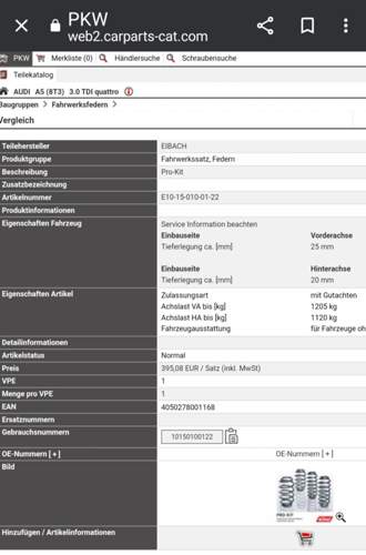

Ich habe heute meinen S5 mittels Eibach PRO-Kit Federn um 25/20mm tiefergelegt. Zunächst muss man wissen das die Fahrwerke mit Dämpfer-Regelung 10mm höher sind wie normale Fahrwerke - dem entsprechend fällt die Tieferlegung auch moderat aus - in meinem Fall ist das so gewollt. Im Grunde wollte ich nur die hochbeinige Optik des DR Fahrwerks etwas verringern.
Verwendet wurden für die Vorderachse Eibach Federn mit der Kennung 11-15-010-01-VA bis 1205 kg und an der Hinterachse Federn mit der Kennung 11-15-010-01-HA bis 1120 kg - damit sind die Achslasten meines S5 um 75 bzw. 20 kg überschritten und "TÜV Sicher".
Alle anderen Federkombinationen von Eibach haben entweder eine zu gringe oder eine noch höhere Achslast.
Der Einbau wäre eigentlich vollkommen problemlos zu bewerkstelligen, wenn die Firma Audi etwas mehr Wert auf den Korrosionsschutz der einzelnen Fahrwerkskomponenten legen würde ! Das ich mich bei einem etwas mehr als 3 Jahre alten Wagen quasi stundenlang mit dem Auspressen von Schrauben und Querlenkern beschäftigen würde, war mir auf Grund des Alters des Wagen vor Arbeitsbeginn NICHT ganz klar ! - das war es auch schon mit dem Verdruss.
Witziger Weise benötigt man weder für die Vorderachse noch für die Hinterachse einen Federspanner - die original Federn und die neuen Eibach Federn besitzen nur eine minimale Vorspannung - so war der mitgebrachte Federspanner obsolet und ein bissel Muskelkraft war gefordert.
Der Umbau verläuft auch bei den DR Fahrwerken vollkommen "problemlos" - lediglich die Einbauposition des Dämpfers muss beachtet werden, damit die Dämpfergabel Spannungsfrei verschraubt werden kann - hier gibt Audi einen max. Drehwinkel von 2° an!
Zum festziehen aller Schrauben in "Regellage" habe ich einen Getriebeheber verwendet - bequemer geht es nicht ;)
Ich habe komplett alles im Alleingang umgebaut und wäre da nicht der schon angesprochene nicht vorhandene Korrosionsschutz gewesen, ist der Umbau in 3 1/2 Stunden in Ruhe zu bewerkstelligen.
Meine Erwartungen an die Eibachfedern waren auf Grund meiner eigenen Erfahrungen im A6 und der Aussagen einiger Foren-Mitglieder sehr hoch. Auf dem Weg zur Mietwerkstatt habe ich extra noch einmal auf den Komfort des Serienfahrwerks geachtet - dabei habe ich bewusst einen nicht sehr gute ( Straßenzustand) Route genommen. Auf dem Rückweg habe ich die gleiche Route genommen um einigermaßen vergleichbare Eindrücke zu erhalten. Ich bin begeistert, Null Abstriche beim Komfort, ich habe sogar das Gefühl das er kurze Stöße sogar noch ein bissel besser wegsteckt als mit den Serienfedern - die DR Einstellung war in beiden Fällen "Komfort".
Hinten habe ich nun zusätzlich 10mm H&R Spurplatten verbaut - beim Verschränken ist erst mal genug Luft, aber bei den 265/30/20" auf den RS5 Rotoren ist jetzt das Maximum erreicht - mal sehen was der TÜV sagt ;)
Die Frage ist nun, wie weit sich das Fahrwerk noch setzt - nach Messung ist er im Moment an der VA einen Zentimeter tiefer und hinten etwa 13 mm.

Du hast VA: 1205kg, HA: 1095kg, ich habe VA: 1205kg, HA: 1120kg - sonst ist da kein Unterschied und die Nummern auf den Federn sowie die Drahtstärke stimmen auch. Achslast laut Papieren VA: 1130kg, HA: 1100kg - eine Ablastung ist beim 4.2er laut TÜV nicht möglich um die nächst kleineren Federn (VA 1120kg) zu fahren.
Was mich wundert, ist das es hinten im Moment auch nur gemessene ~13mm sind.
Hast Du rote oder schwarze Federn ? meine sind schwarz.
Ich habe 30mm Eibach im A6 - die waren Anfänglich auch über 1 cm zu hoch :rolleyes::rolleyes: nach einiger Zeit passte es dann.
Hoffe die setzen sich.. Bei mir hat es perfekt gepasst. Habe laut Papier Va 1090kg meine ich und Federn gekauft bis 1100kg Last. Also perfekt abgestimmt indem Sinne.. ich habe auch Schwarze.

hinten ist ja nicht wirklich das Problem - vorne fehlen im Moment ca. 15 mm auf die 25mm Angabe im Gutachten - hinten gerade mal 7 mm.
Im Moment bin ich froh die Kunststoffscheiben auf Grund des Hängearschproblems dieses Users < KLICK > hinten drin gelassen zu haben - sonst hätte meiner im Moment einen ganz bösen Hängearsch - die Scheiben lassen sich ja auch relativ schnell entfernen wenn vorne alles stimmt.
Ich werde noch ein bissel fahren und schauen ob es sich noch etwas setzt. Ansonsten schreibe ich Eibach mal an, ob und was da an der VA nicht stimmen könnte.
