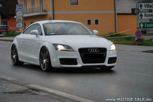

Ich habe seit einer guten Woche ein H&R Monotube Gewindefahrwerk drin und bin total begeistert.
Vorher hatte ich die S-Line-Tieferlegung. Mit dem neuen Fahrwerk ist er gegenüber dem S-Line-Zeugs weicher geworden und in den Kurven erstaunlicherweise ruhiger und kurventreuer.
Nur Federn würde ich nicht tauschen.

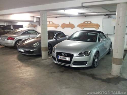

Bilstein GUT !!
Hab ich im P und kommt auch in den TTS, dann aber das B16
