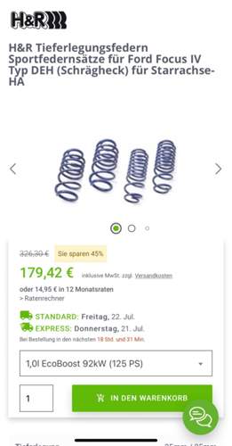

ich weiß, zu diesem Thema gibt es schon einen Thread, aber in diesem möchte ich speziell über mein Vorhaben sprechen.
Ich habe mich dazu entschlossen meinen Focus tieferlegen zu lassen. Habe unten Bilder eingefügt bzgl. Preis und Hersteller der Federn und Spurplatten, die ich noch einbauen lassen wollen würde. Aktuell eine sehr gute Aktion mit guten Preisen.
Jetzt meine Fragen:
Kann man H&R Federn mit Eibach Platten kombinieren?
Mit wie viel € muss ich rechnen mit Einbau, Eintragung, Achsvermessung etc.?
Lohnen sich Spurplatten bei meinem Focus? Habe im Sommer die Serien 18“ Alus drauf.
Habe außerdem gelesen, dass sich die H&R Federn tiefer setzen als die von Eibach, also doch lieber beide Sachen von Eibach zulegen?
Würde nur ungern Dinge vom Alltag einbüßen.
Danke und sonnige Grüße!

Also ich hatte schon Federn von H&R und von Eibach, sind beides gute Hersteller. Allerdings würde ich persönlich die Federn von Eibach vorziehen da sie aus meiner Sicht etwas komfortabler sind. Aber das ist Geschmackssache und prinzipiell macht man mit beiden Herstellern nichts falsch. Spurplatten und Federn kann man herstellerübergreifend beliebig kombinieren, da kommt es nur darauf an dass später alles ausreichend freigängig ist.
Was die Kosten für den Einbau und Eintragung betrifft kannst du dir höchstens in einer Werkstatt ein angebot einholen, dafür gibt's keine Pauschale. TÜV und Eintragung in die Papiere sind dagegen Standardpreise, die sind in der Regel überall gleich. Wenn du die TÜV-Abnahme in deiner Werkstatt machen lässt kommt in der Regel ein kleiner Zuschlag dazu.
Hatte letztes Jahr Eibach Federn und SPV verbaut und eintragen lassen.
Die Werkstatt wollte glaub ich ca. 300€ zzgl. Achsvermessung und Eintragung haben.
Hab es dann mit nem Kumpel selbst eingebaut.
Achsvermessung + Einstellung kostete ca. 90€, Abnahme bei GTÜ ca. 75€.
Wie du schon geschrieben hast, H&R kommen tiefer, sind dafür auch ein ganzes Stück härter.
Musst du wissen, was dir lieber ist.

Die Eibach bekommen das dank progressiver Wickelung ziemlich gut hin.
Sie sind (im Focus MK3 ST zumindest) komfortabler im Alltag als die Serienfedern, in straff gefahren Kurven aber gleichzeitig viel besser.
Außerdem kommt der Wagen nicht so tief runter (bei meinem ca. 20mm vorn und 10mm hinten).
Also vollkommen alltagstauglich :)

Ich hatte an meinem ST ebenfalls die H&R Federn (30mm) verbaut, die sich nach einigen Monaten stark gesetzt haben. Dadurch hat das Auto zum Teil schon auf unebenen Straßen auf der Fahrbahn aufgesetzt. Mit den Eibach-Federn (20/25mm) funktioniert das alles aber sehr gut.

Gerne! Was ich dazu aber noch ergänzen möchte: Ich habe meine gebrauchten H&R-Federn dann online an einen anderen ST-Besitzer verkauft, der mir auch noch nach einiger Zeit geschrieben hat, dass er das Problem bei seinem nicht hat (mit denselben Federn wohlgemerkt). Also entweder es gibt eine relativ starke Streuung in der Höhe, oder seiner hatte möglicherweise nicht das Performance Pack, mit dem ja glaube ich noch die elektronische Dämpferverstellung und somit eventuell eine leicht andere Serien-Bodenfreiheit kommen. Letzteres ist aber reine Mutmaßung :-).
