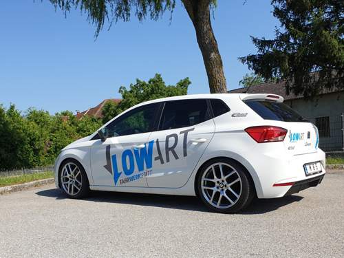

ich habe meinen Ibiza FR jetzt seit Ende September 2017.
Nun steht bei mir der Wechsel auf meine 18" Performance Felgen an und ich überlege ob ich mir Spurverbreierung sowie evtl Tieferlegungsfedern zulegen soll.
Wollte mal wissen, ob Ihr euch auch schonmal gedanken darüber gemacht habt.
Oder ob hier jemand ist der schon welche verbaut hat.
27 Antworten
Wie tief soll der denn werden ? Hast du dir Gedanken dazu gemacht ?
Es gibt von H&R Federn von 50 oder 30 mm. Ich dachte so an 30mm
Hast du die adaptiven Dämpfer?
Schubi
Nein
dann würde ich persönlich die 30/30 Federn + Spurverbreiterung von H&R wählen.
Schubi
Also hab VA 35mm - HA 35mm das ist das Maximum laut H&R mit Serien Stoßdämpfer weil bei 50 mm ist die Gefahr von Durchschlag des Dämpfers zu groß da müsste man dann Upgrade Dämpfer dazu einbauen ..... Spurplatten hab ich hinten 2 cm pro Seite drauf mit 215/40 R18 steht echt gut aber für meinen Geschmack noch zu hoch ^^ bei unerwartetem Geldsegen kommt dann ein Variante 2 rein
@ibizakjfr hast du schon eine Erfahrung bezüglich Fahrverhalten etc.? Hat dir die Kombination gefallen oder bist du auf das V2 gewechselt? Das Setup würde ich nämlich auch gerne fahren, Federn und Platten (vorne und hinten Maximum breite).
Fahrverhalten ist stabiler geworden durch die Verbreiterung der Achse .....Kurven konnte ich schneller nehmen da er schön satt auf der Straße liegt ...... war auch sehr schön anzuschauen aber für mich persönlich ist die Kombi Original Stoßdämpfer mit Sportfedern nur eine vorrübergangslösung (kann ich jetzt sagen) und wie schon gesagt wollte ich auch tiefer und befor ich jetzt noch Zubehör Dämpfer kaufe hole ich mir lieber ein komplettes schön aufeinander abgestimmtes Fahrwerk und dann habe ich mich doch zu dem KW V1 entschieden da ich nicht so viel wert auf Druck und zugstufen lege, weil ich auch nicht in diesem grenz Bereich fahre wo das sinnvoll wäre....... Fazit Fahrzeug ist um einiges runter gekommen und fährt sich deutlich straffer als vorher aber wie erwartet von KW nur das beste nur zu empfehlen
