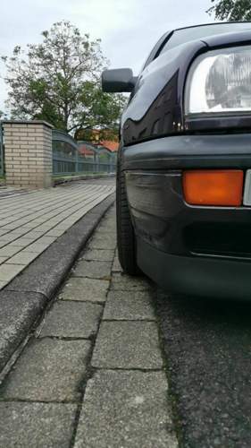

Ich habe heute bei meinem VW Golf 3 Bj. 1993 1.8L ABS Tieferlegungsfedern verbaut von TA Technix 60/40mm.
Allerdings sehe ich vorne ein Problem, und zwar ist es so das die Feder im Eingebauten Zustand und abgelassender Achse / Ausgefederter Zustand Spiel hat ca. 10mm und ist am wackeln. Im Gutachten oder bei den Anforderungen steht nichts davon das man irgendwas beachten muss lediglich das diese auf die Original Dämpfer kommen, ich habe sie so wieder zusammengebaut und verbaut wie es vorher auch wahr nur mit den neuen federn. Ich bin echt ratlos wo das Problem liegt.
Und auf der Fahrer Seite ist mehr sturz als Auf der Beifahrerseite aber enorm. Und die Eine Fahrerseite felge steht viel weiter im Radhaus als auf der Beifahrerseite, die Kotflügel wurden beide Gebördelt innenkante umgelegt und etwas verbreitert (Beide gleiche Maße) (ich weiß, die Spur muss neu Vermessen werden aber ist das Normal das das So Stark abweicht?) Fotos Lade ich mit hoch.
Danke schonmal im voraus für eure Antworten.

Den Sturz kann man beim golf 3 am federbein (langlöcher) einstellen, die 2 schrauben die du zum ausbauen des gesamten dämpfers aufgemacht hast sind auch zum einstellen.
Richtig kann das nicht sein dass die federn spiel haben.
Fotos vom zusammengebauten dämpfer würden da helfen.
60 mm Tieferlegung mit Seriendämpfer geht in die Hose.
Da muss nen Sportdämpfer, d.h. Rebound --> gekürzte Kolbenstange rein!

Genau @clemens1992 Kolbenstange. Koppelstangen haben damit nichts zu tun ;)
@Erixtn Das kannste dir ja veranschaulichen: Wenn du das Federbein zerlegen willst, musst du die Feder zusammenpressen/spannen, damit sie sich kürzt und du die Verschraubung lösen kannst. Jetzt nimmste ne Feder die kürzer ist, hast aber noch immer nen Dämpfer der nicht entsprechend kürzer ist.
--> Die Feder musste deutlich weniger zusammenspannen, du schreibst selber: Hat kaum Vorspannung.
Daher brauchst du Dämpfer welche kürzere Kolbenstangen haben. Da ist auch die Abstimmung etwas anders.
Und bevor du die Verschraubung am Achsschenkel/Radlagergehäuse geöffnet hast, hättest du die mit Farbe/Reißnadel kennzeichnen sollen. DEr Sturz wäre auch dann verstellt, auch allein deswegen weil neue Teile andere Toleranzen haben und mit der Tieferlegung sich ebenfalls die Winkel ändern... aber zumindest wäre es fahrbar.
Mit dem extrem aus der Toleranz laufenden Sturz ruinierst du dir ziemlich schnell die Reifen.
