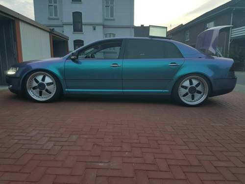

Ich suche mindestens zwei weitere Interessenten für das oben genannte Tieferlegungsmodul.
Ich habe bereits ein Hersteller gefunden der sein Modul auf dem Phaeton anpasst.
Den passenden PaP Fahrzeugspezifischen Adapter besorge ich auch um ein Plug und Play sicher zu stellen.
Kosten sind noch in Klärung da ich auf dem Preis von zwei weiteren Herstellern warte die den PAP Adapter vertreiben.
Wenn ich zwei weitere finde fahre ich zu den Hersteller und gebe mein Auto zum Testen und Programieren der Software.
Was wäre mit dem Modul möglich?
Stufenlose Tieferlegung bis -60mm oder Höherlegung bis +25mm
Einstellbare Geschwindigkeitsabschaltung auf Serienhöhe

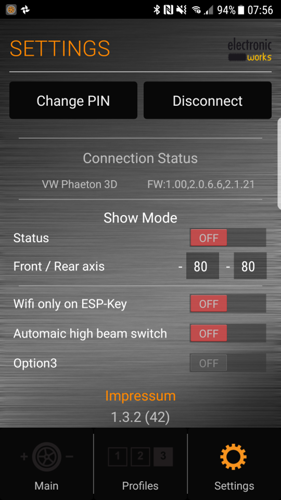

Show Modus für maximale Tieferlegung im Stand
Kostenlose Appsteuerung mit Update.
Darf gerne in anderen Foren und Platformen geteilt werden.

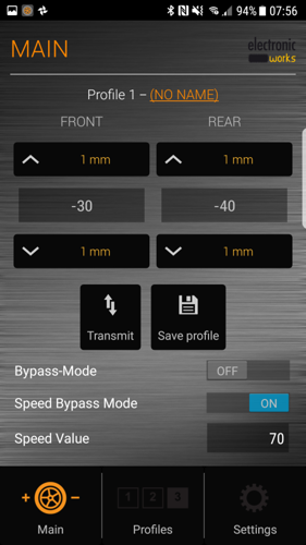

Was auch sonst keiner hat ist:
Abschaltgeschwindigkeit Ist variabel einstellbar. Das heißt das zum Beispiel ab 70km/h das Fahrzeug in Serie geht. Aber erst nach einer Minute da wenn man zum Beispiel ein Auto kurzzeitig überholt und wieder langsamer fährt das der Kompressor nicht dauernd an geht und pumpt.
Da der Phaeton über 140 km/h nach 30 Sekunden oder bei 180 km/h sofort um 15mm senkt das das Modul sich Zwangsabschaltet.

Wo sitzt das STG vom Luftfahrwerk ?
Die 70km/h als Schwelle sind fix ?
Kann ich unterhalb von 70km/h auf „Knopfdruck“ - also über die App auch im Normalmodus fahren falls gewünscht ?
App auch für ios oder nur android ?
Themenstarteram 7. August 2017 um 15:04
Hinten im Kofferaum oberhalb der Komfortbatterie
Nein variabel Einstellbar oder auf Knopfdruck
Ja
Beides geht

Themenstarteram 7. August 2017 um 15:54
Das Modul ist so ausgelegt das es nach einer bestimmten Geschwindigkeit sich selber abschaltet und das Fahrwerk geht in Serien Höhe zurück. Ideal bei höheren Geschwindigkeiten z.b. bei Autobahn. Die Geschwindigkeit kann man selber festlegen.
Die Abschaltung funktioniert aber erst nach 60 Sekunden. Somit kann man kurzzeitig schneller fahren ohne das das Modul sich abschaltet. Z.b. bei kurzzeitigen Überholen.
Man kann aber die Abschaltung auch deaktivieren.
Danke, jetzt habe ich das verstanden :)
