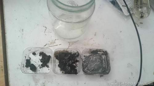

Um das möglichst nervenschonend machen zu können, hatte ich im ersten Schritt mit verschiedenen Mitteln herumexperimentiert: verschiedene Reiniger, Alkohol, Benzin, Lösungsmittel,.. (alles was so herumstand). Dazu wurden Probeklumpen versucht aufzulösen.
Im Prinzip gibt es zwei Möglichkeiten:
1) Öl/Rußschmodder in einem Lösungsmittel auflösen (= verdünnen), und ausspülen. Das funktioniert z.B. mit bestimmten (Kalt-)Reinigern, und wenigen Lösungsmitteln, die entweder teuer und/oder erbgutschädigend sein können (z.B. Trichlorethen)
2) Öl/Rußschmodder umwandeln, sodass es wasserlöslich wird. Prinzip Waschmittel oder Verseifung von Fetten / Ölen.
AGR Einmündung
Proben

Als Reiniger funktioniert erstaunlicherweise NaOH (Natronlauge) + Vollwaschmittel sehr gut. Hierdurch wird der Ölanteil verseift, und der Rußanteil verliert die Bindung, und kann z.B. von Waschmittel aufgenommen werden. Wobei die Verseifung eigentlich nur bei pflanzlichen Ölen funktionieren sollte??? Egal: das Ergebnis stimmt.
NaOH gibt's in reiner Form sehr billig in der Drogerie als Rohrfrei.
***Vorsicht: das Zeug ist wirklich gefährlich ätzend! Z.B. mit einem satten Spritzer in's Auge ohne sofortiges Spülen kann man ruck-zuck blind werden ***
Kaum sind NaOH + Waschmittel drin, fängt das Wasser an, sich schwarz zu färben. Die Zeitspanne zwischen den Bildern liegt bei ca. 4 Stunden.
Je nach Verrußung braucht's ca. 0,5..1kg NaOH, und etwa 200ml Waschpulver. Das Waschpulver vorsichtig dosieren, damit der Kübel nicht überschäumt.
Die Lösung ist spätestens dann verbraucht, wenn sich Ölflecken auf dem Wasser bilden.
