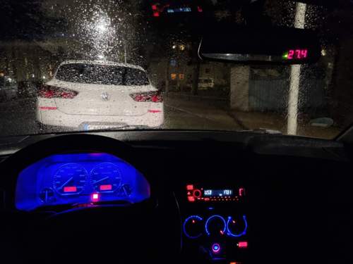

Außentemperatur ca 0°C, im Inneren 27°C. Mit dem gespülten Wärmetauscher und den neu geklebten Klappen heizt das Auto wieder sehr gut.

@pdm80 schrieb am 14. Januar 2024 um 17:35:38 Uhr:
Auf dem Bild ist aber kein Golf 3 abgebildet!
:p
@quali schrieb am 14. Januar 2024 um 18:57:43 Uhr:
Auf dem Bild ist aber kein Golf 3 abgebildet!:p
...wie kommst du darauf?!?!?
@HotChiliRed schrieb am 14. Januar 2024 um 21:30:47 Uhr:
Weil mein Golf 3 völlig anders aussieht. Auf dem Bild des TE
(@pdm80 schrieb am 14. Januar 2024 um 17:35:38 Uhr)
könnte es ein Golf 8 sein
https://www.google.com/search?...
Ich muß mich korrigieren HotChiliRed hat Recht.
Gemeint ist ja der Golf 3 (@pdm80 schrieb am 14. Januar 2024 um 17:35:38 Uhr) von dem der Innenraum u. dort die exklusive Armaturenbeleuchtung gezeigt ist.
Da ich so eine exklusive Armaturenbeleuchtung beim Golf 3 noch nicht gesehen habe, hatte ich nur das durch die Windschutzscheibe zu sehende weiße Fahrzeug beachtet nämlich einen Golf 8.
Viele Grüße
quali
