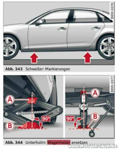

Interessant wäre es noch zu wissen, wo die Wagenheberaufnahmen sind. In der Bedienunganleitung habe ich nicht wirklich was gefunden.
Dort wo man kein Kunststoff sehen kann
dort sind auch Markierungen zu sehen
Das Internet ist voll mit Fotos

Also mir der Hebebühne dort ansetzen, wie in meinem Bild? Hab meinem Vater immer zu geschaut, wie er mit dem Scherenwagenheber dort hochgehoben hat. Dumme Frage vielleicht: knickt das mit der Hebebühne nicht ein?
