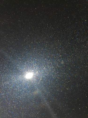

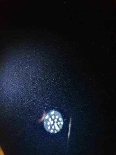

Ich danke euch beiden für eure antworten, ich habe mal versucht die kratzer so gut es geht einzufangen.
+2
Besser wäre eine zweite Lichtquelle auf die du fokussieren kannst (2. Smartphone, LED-Taschenlampe). Sieht jetzt nicht so wild aus auf den Bildern.
Du musst eh sehen, wie hart der Lack ist. Ich vermute mal, dass der Passat recht harten Lack haben wird, entsprechend wenig wird er sich vernutlich durch bspw. ein weiches Pad beeindrucken lassen. Theoretisch müsstest du verschiedene Pads mit verschieden starken Polituren testen und gucken, was sich am besten macht. Da das für den Anfänger aber hieße, sich gleich recht umfangreich einzudecken, ist das wenig praktikabel. Grundsätzlich gilt, immer die sanfteste Kombination die den Job macht zu wählen.
So aus dem Bauch heraus, würde ich wahrscheinlich aus meinem Sortiment ein hartes Pad mit der Koch Chemie Feinschleifpaste (gelb; ich beziehe mich ausschließlich auf meine Ausrüstung) kombinieren. Abschließend ein weiches Pad mit einer Anti-Hologramm-Politur als Finish.

Hab am wochende nun den start mit der motorhaube gemacht, der lack ist glatter geworden und auch die eingebrannten insekten sind vollständig vom lack verschwunden.
Die kratzer jedoch gar nicht, bin erst mit mittlerem pad und der ex04-06 ran, danach mit hart und ex 04-06, schlussendlich bin ich bei hart mit menzerna hc400 gelandet und damit auch nur einen teilbereich poliert, leider keine besserung, kratzer nach wie vor vorhanden.
Hab die politur verteilt und 3-4 durchgänge im kreuzstrich gefahren, liegt der fehler bei mir oder fehlt es meiner maschine an kraft.
Akkumaschine war nur deswegen weil in meiner garage keine steckdose vorhanden ist, nun hab ich mir nen 20m kabel geholt und eine neue maschine wird sich ebenfalls zugelegt.
Für Tipps bin ich offen :)
Für richtige Kratzer taugt eine Akku Maschine nicht wirklich, die sind eher was für finish Politur, aber nie im Leben funzt das mit hc400 und hartem Pad.
