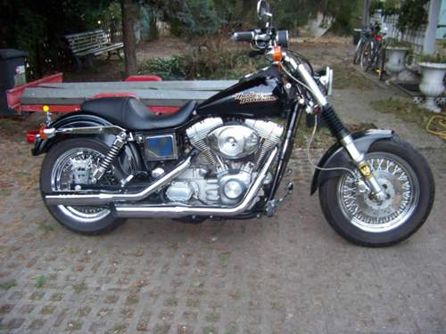

habe gerade meine Dyna FD1 Bj. 5/2000 dtsch. Modell mit original 3261 Km mit ein paar Aufrüstungen für 9500,- veräußert.Vielleicht ist das eine kleine Orientierungshilfe was eine Dyna mit 70tsd Km noch kosten darf.Wie schon erwähnt,besonders auf die Steuerkette achten!Ansonsten sind Big Twins mit 70tsd noch lange nicht erschöpft,vorausgesetzt bei ordnungsgemäßer Handhabung und Pflege.

In 15 Jahren biste gut 3000km gefahren (200km/Jahr?)?:eek:
Da hat sich die Anschaffung (und der Umbau) ja mal richtig gelohnt....:rolleyes::D
Mit DEM Frontend hätt' ich mich auch nicht auf die Strasse getraut... :rolleyes:
Waren die 9500,- Schmerzensgeld für den Käufer wegen der Standschäden und der völlig vermurksten Harley????

Die Statistik in einem Twincam Nachbarforum weist aus, daß bei 70000km kein problematischer Schaden der Nockenwellenkettenspanner bei 2000er Modellen aufgetreten ist. Erst weit oberhalb 80000km (ca. 90000km) gab's Probleme. Ergo kaufen (wenn der Preis passt), Spannerschuhe ersetzen (ggfs. eine Ölpumpe höherer Leistung installieren und auf die Hydraulik unterstützten Spanner neuerer Generationen umrüsten, wenn sowieso der Nockenwellen/Ölpumpentrieb offen ist), fertig. Ansonsten sind 70000km Laufleistung nicht wirklich viel für einen 2000er 88cui Twincam, und auch nur durchschnittliche Laufleistung für 14 Jahre (5k/p. a., nicht ungewöhnlich, außer für "Eisdielenfahrer" ;)).
Ob ein Angebot "besser" ist, wie in einem der vorigen Beiträge angemerkt, entscheidet m.E. der Käufer, unter Berücksichtigung von Zustand, zur Aufrechterhaltung der Betriebssicherheit u. ggfs. erforderlicher Wartungs-/Rep.-Maßnahmen kurzfristig erforderlicher Investitionen und dem (daran angepassten) Kaufpreis, und den hatte der TE noch nicht erwähnt.
