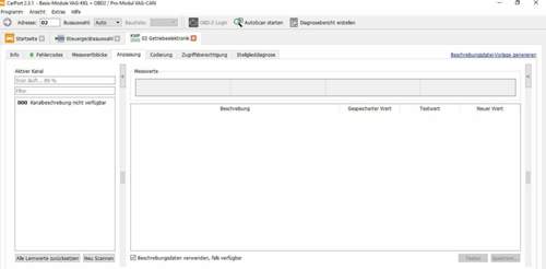

Ich nutze die Software Carport in Codierversion, also VCDS ebenbürtig.
Hat nicht funktioniert, ich kann die Lernwerte nicht zurück setzen. Unter Anpassung sehe ich Kanal 1 schon mal gar nicht, nur 000 ohne Beschreibung. Es gibt unter Carport die Funktion "Lernwerte zurück setzen" (siehe Bild) aber das klappt nicht, spuckt einen Fehler aus.
Dann habe gehen die MWB nur bis 70 und dann kommt ein Sprung und es geht mit 90 oder so weiter.
Muss man sich vielleicht erst in das Steuergerät einloggen um in die Sicherheitsebene eingreifen zu dürfen? Den Reiter Login habe ich aber wo finde ich den Login Code?
Siehe Bild.

wie das bei Carport is weiß ich nich aber Unterschiede muß es wohl geben sonst ginge es ja :confused:
ich nutze einmal normal ne alte VCDS Version bzw. liegt immer mein einfaches AutoDia Handgerät unterm Sitz für unterwegs. Selbst damit geht extrem viel (wobei man hier die MWB nich im Klartext hat und sich gut auskennen muß besonders beim Codieren)
alle MWBs sind auch nicht belegt aber damit verhält es sich wohl genauso wie mit den anderen Funktionen bei Carport

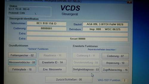

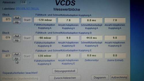

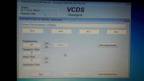

ja das ist bei mir auch so , da gebe ich dann eine 1 ein um den Kanal anzuwählen und erst dann kann man als neuen Wert die 0 setzen siehe Bilder.
so wird das bei dir vielleicht auch sein da er sonst nich weiß welche Lernwerte er rücksetzen soll.

Themenstarteram 30. März 2018 um 17:28
@garrettv8 schrieb am 30. März 2018 um 19:20:54 Uhr:
Die MWB kommen doch vom STG und sind ab Werk entsprechend eingepflegt. Die Software leist doch nur aus?
Das habe ich auch probiert, habe Kanal 1 gesetzt und bestätigt => Fehler
Ich glaube ich komme mit Carport nicht weiter, kotz. Ich schreibe mal im CarPort Forum was rein, vielleicht können die Jungs dort helfen.
