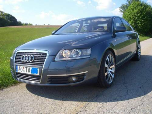

...daß Passt...fahre die TN 4 in 8,5X18 ET 30 mit 245/40 ohne Arbeiten am Auto...schöne Felge:D
Bild-220

Hallo,ich hab die TN7 in 8,5x19" mit 255/35 drauf ,ET ist 45 mm...die originale Doppelspeiche 8,5x19 hat ET48,so kommt die Tn7 schon mal 3mm weiter raus.Auf der Hinterachse hat der nette Mann vom Tüv dann noch 10mm Distancescheiben zugelassen,dann war bei ihm aber auch Feierabend und ich find`s sehr gelungen.gruß

Auf der HA wird es vielleicht noch klappen mit ET30,auf der VA kann ich mir nicht vorstellen...das wird verdammt eng ,bei meinem gingen vorn auch keine Distancescheiben mehr...und ist meiner Meinung auch nicht nötig...
Die Bilder sind im AAS Dynamic Modus.Tiefer soll er erst noch werden, wenn Ich jemanden gefunden habe der das per VCDS macht.gruß
