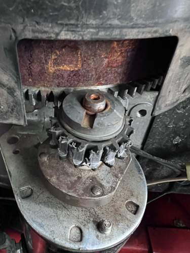

Seit kurzem besitze ich einen Toro Wheel Horse 212 5SB, ich habe diesen mit einer defekten Backet Controll erworben, diese habe ich dann herbekommen und eingebaut.
Allerdings kommt der Traktor nicht auf seine volle Leistung, mir kommt es vor wie wen irgendwo ein Federchen o.ä daran fehlt.
Wen ich Manuel mit der Hand an den Schiebern wackel oder hoch und runter bewege kommt er dann auch auf Drehzahl.
Ich hänge ein Bild mit an, vielleicht weis von euch jemand wie das Teil korrekt eingestellt oder eingebaut werden muss oder ob eventuell noch etwas fehlt wie z.b eine Feder.
Ich danke euch im Voraus

Hilft das eventuell weiter?
https://www.torotractorspares.co.uk/help/toro/step3
Da findest du Unterlagen (ET-Liste bebildert) für deinen Mäher
Gruß HuBs
...gerade noch was gefunden..
Wenn's dann der Kawasaki-Mtor ist...
https://www.jackssmallengines.com/.../control-equipment
das ist eine gute Detail-Ansicht derRegeleinheit
Gruß HuBs

Vielen Dank schonmals für die Antworten, verbaut ist ein Briggs & Stratton Motor.
Mit der folgender Typen Bezeichnung
Themenstarteram 28. November 2023 um 7:21
Hier die Bezeichnung
Themenstarteram 29. November 2023 um 7:11
Ich habe die Zeichnung des Bauteils gefunden, kann allerdings keine richtigen Zeichen wie eine zusätzliche Feder oder ähnliches finden
Wenn er auch bei voll Gas nicht auf Touren/ Drehzahl kommt, ist ggf der Drehzahlregler/lastregler verstellt. Das kann bei einer solchen bastelbude dchonmal sein...
Zur Einstellung waere ein Drehzahlmesser gut - viel mehr wie 3000 RPM sollte der motor nicht machen, damit du lange Freude dran hast auch wird er sonst ziemlich laut....

Leider alles ohne Erfolg.
Der Aufsitzmäher will einfach nicht auf Drehzahl kommen.
Ich habe versucht durch die Luft Gemisch Schrauben etwas raus zu holen leider auch ohne Erfolg.
Hat noch jemand eine Idee?

Drehzahlregler - hast du getestet ???https://www.briggsandstratton.com/.../governor-system.html
Wenn der den Motor auf klein hält, dann läuft der halt auch nicht schneller dafür ist der ja da...
Sollte aber eben auf ca 3000rpm eingestellt werden
Themenstarteram 2. Dezember 2023 um 9:28
Drehzahlregler passt eigentlich recht gut, die 3000rpm werden garnicht erreicht weil der Traktor garnicht auf Drehzahl kommt, auf deutsch gesagt kotzt er nur herum
Um so nen motor wieder in Betrieb zu nehmen mache ich eigentlich Folgendes
1)Vergaserreinigen im Ultraschall , dabei auch alle Düsen raus ( die sind oft zumindest teilweise zu)
2) Ventilspiel prüfen
3) frisches öl
4) ggf. neue kerze
5) ggf frischer Lufi min sauber machen
6) nur frischer sprit
i.R. läuft er dann (wenn Federn und Drehzahlregler iO.) - bei bastelbuden kann da aber schon jemand dran gewesen sein...
Themenstarteram 2. Dezember 2023 um 10:56
Das lange Federchen ist nicht eingehängt, mache den vergaser nochmals runter und hänge es ein , berichte dann nochmals
