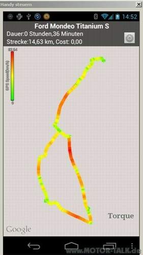

Interessant finde ich auch, dass man die Daten zusammen mit der Route aufzeichnen uns sogar live direkt auf einen Webserver laden kann.

Ist aber trotzdem ganz interessant, wenn man sich auch mal hinterher das Fahrprofil mit den Daten anschauen kann.
