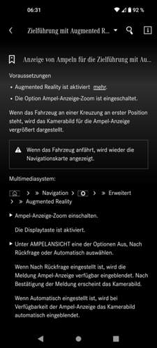

Hallo Leute
mein A200 ist soweit eingefahren jetzt, Baujahr 2020 bin zufrieden.
Manchmal verzeifle ich aber an den ganzen Einstellungen, bin wohl zu alt.
Im netz habe ich nichts genaues gefunden.
Also Ampelkamera.
Man fährt an die Ampel und die zeigt mit der Kamera die rote Ampel.
Seit 2 oder 3 Tagen aber nicht mehr, habe ich aus Versehen was ausgestellt im Menü?
Ich finde das nicht mehr falls es so ist.
Augmented reality dann schaltet sie sich ein beim Fahren aber an ner Ampel nicht mehr.
Kann mir jemand helfen wie das geht,oder funktioniert?
Habt Nachsicht bin fast 60.lach
Danke in die Runde.
2 Antworten
Zu den Einstellungen sieh beigefügtes Bild. Es kann aber gut sein das alles richtig eingestellt ist. Bei mir ist es auch so das die Kamera sich als Tage lang bei der gleichen Ampel nicht einschaltet und dann auf einmal geht es wieder.
Ich hab das auch mit dem Spurwechsel Assi der ist auch auf einmal einfach ausgeschaltet obwohl ich nix gemacht habe.
Themenstarteram 22. Januar 2024 um 7:13
Super funktioniert,
hatte das Ampelansicht auf aus.
nun umgestellt auf automatisch
it works
großen Dank
