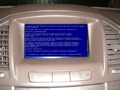

Da muß Windows drauf sein....grins !

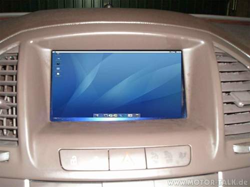

Gibt es das DVD 800 eigentlich auch von Apple? *duckundwegschleich*
Ralo,
der Apple-User

Jaja, als wenn bei Apple alles problemlos laufen würde Wenn mein Linuxbasiertes TomTom besser laufen würde als die Windowsgeräte wäre ich ja glücklich, aber das ist definitiv nicht der Fall (und ich hatte mehr als einen vergleich, alles Murks). Die Hoffnung auf ein besseres Leben nach Windows scheint bei Navigationsgeräten leider vergebens zu sein.
