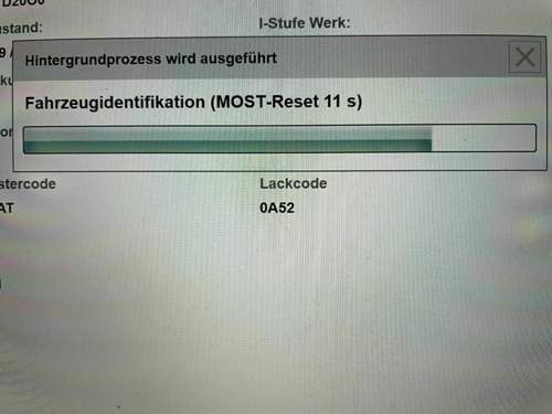

- Nach Verbindung des Fzg. mit dem Laptop und während die Daten vom Fzg. gelesen werden wird immer ein Reset vom Most durchgeführt (Siehe Bild1)

Bild1 (Most-Reset)

läuft deine software einwandfrei?
Ich hatte auch mal div. MOST Fehler...
da war aber nur durch ein windows10 update wieder 16ms statt 1ms eingestellt - mit der Folge, das viele Steuergeräte rot waren.
Hilft dir zwar bei dem ursächlichen Fehler nicht, aber solltest du mal checken.

Der MOST-Bus ist ja ein Ring-Bus, der komplett geschlossen sein muss. Ich würde da nun prüfen, ob an irgendeinem Steuergerät ein Stecker lose ist. Ist das nicht der Fehler würde ich nacheinander die Steuergeräte überbrücken, um den Übeltäter, der den Ring unterbricht zu finden. Du kannst auch noch bei ISTA einen Prüfplan zu den Fehlern berechnen lassen und diesen dann abarbeiten. Vielleicht bringt dich das dem Problem schon näher.
Das wäre jetzt nur meine Herangehensweise. Evtl. meldet sich noch ein Profi, der einen heißen Tipp hat.
Es gibt ja die "MOST-Systemanalyse" in dem bekannten Programm - die mal laufen lassen.

So sieht das Ergebnis von der Systemanalyse aus
Hast du das besagte Testmodul durchgeführt? Wahrscheinlich sollte man da als erstes die Sicherung checken und dann die Stromversorgung durchmessen.

Schau unbedingt nach der Sicherung 56
