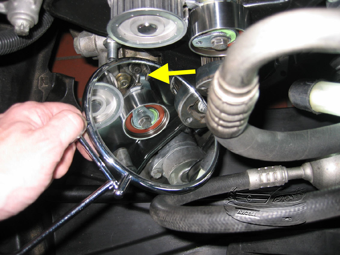

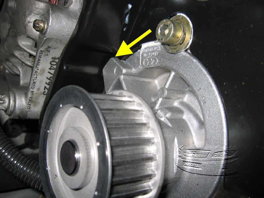

Hab hier noch zwei Bilder, wie die Wasserpumpe und die Spannrolle richtig angesetzt werden.
Beide haben eine Nase, die in eine Aussparung greifen muss.
Die Wapu greift in die Aussparung vom hinteren Zahnriemenschutz.
Die Spannrolle greift in die Aussparung von der Ölpumpe.
Wenn man bei der Montage davor steht, kann es aufgrund schlechter Sichtverhältnisse zu Missverständnissen kommen.
Hier die Bilder:
Wasserpumpe
Spannrolle
Bei Unklarheiten einfach mit nem Spiegel kontrollieren. ;)
Gruß Axcell
