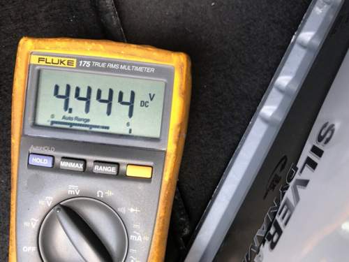

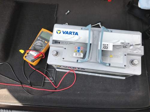

2,7V gab die Varta AGM beim messen.. das is wirklich tot denke ich dan ja.. aber doch mall versuchen bis morgen fruh zu laden.. dan mall messen und wenn 12.5/12.7V is, kann ich die kabel wieder montieren und gucken ob audi elektronik bekommt oder nicht..
Hab wie gesagt, weill die minus und plus kabel noch an die batterie montiert war , die ctek auf supply funktion gesetzt und dan auf minus und plus montiert, dan kommt mein auto zu leben für 2 sekunden und dan wieder plat weill die supply noch aktief is.. kein ahnung warum es mit supply funktion von ctek doch tot bleibt .. das gibt doch immer 12.5+V an die fahrzeug? Ich hoffe das wirklich nur batterie TOT is...

Seit gestern 19:00 bis heute 10:00 auf ctek geladen und es gibt 5.6V an... batterie is komplett tot und gibt nichts mehr... das war ein 95agm Varta nicht originale.. nach 2,5 jahr kaputt..
