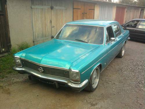

hinter dem V8 steht ein Vectra A Turbo Phase 3 .
Foto0078
@rosi03677 schrieb am 21. Oktober 2014 um 21:29:45 Uhr:
Da würde ich den V8 vorziehen, wenn ich ihn selber warten könnte.
Den Cali gibts nur mit der Achse.. 2000er Vectras wirft kaum einer weg, 4x4 oder gar 4x4 Turbo erstrecht nicht. Im Raum Erfurt wüsste ich aber ein paar Schlachtcalis...
Mir würde der V8 auch mehr liegen. Einen Cali Turbo alsauch einen Vectra Turbo hat mein Sohnemann. Üble Gelgräber mit übelstem Spaßfaktor... Je höher die Phase um so teurer wird der Spaß.
