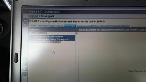

Bei mir ist das Problem mit dem TWA auch schon eine Weile eingetreten. Hat jemand eine Anleitung zum Ausbau beim T-Modell?
Wer hat die Sensoren bereits geöffnet gehabt und repariert?
Danke im Voraus
CHristian
geht relativ einfach da kommt man ohne Demontage der Heckstoßstange ran.
Je nach dem was du für eine Auspuffanlage hast musst du nur einen Teil des Unterbodenschutzes demontieren und schon kommst du ran.
Sie sitzen ganz hinten vor dem Anfang der Rundung.
Nur den Halteclip ausclippen und fertig.
Anbei gesagt finde ich persönlich sie Position des rechten Sensors etwas unpassend da er in unmittelbarer Nähe des Rahmen liegt.
LG Nils
Ach fast vergessen...muss man einen neuen Sensor anlernen oder ähnliches oder ist das Plug & Play ?
Danke für die Antworten :)
