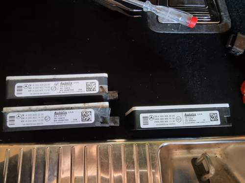

@T4E-Wonka : Dieses Thema ist hier schon mehrfach besprochen worden. Ein Hinweis im FAQ hilft u.a. sicherlich weiter Die o.g. Ursache der verschmutzten bzw. angeschlagenen Sensoren ist die häufigste für eine Störung. In meinem Fall wurde durch den Fehlerspeicher beim
Eindringen von Feuchtigkeit festgestellt und dafür wurden beide Sensoren auf Garantie getauscht. Zusätzlich wurden in den Halterungen jeweils 3 Bohrungen gesetzt, damit das Spritzwasser ablaufen kann.
In einem anderen Thread, den ich im Moment nicht finde, hat ein Bastler seinen defekten Sensor zerlegt und sich neue besorgt. Ich meine etwas von ca. 180.- p.Stk. in Erinnerung zu haben. Auf jedenfall die Sensoren mal ausbauen, reinigen und trocknen. Die Massnahme der Bohrungen in der unteren Seite der Halterung ist sicherlich nicht falsch.

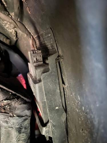

geht relativ einfach da kommt man ohne Demontage der Heckstoßstange ran.
Je nach dem was du für eine Auspuffanlage hast musst du nur einen Teil des Unterbodenschutzes demontieren und schon kommst du ran.
Sie sitzen ganz hinten vor dem Anfang der Rundung.
Nur den Halteclip ausclippen und fertig.
Anbei gesagt finde ich persönlich sie Position des rechten Sensors etwas unpassend da er in unmittelbarer Nähe des Rahmen liegt.
