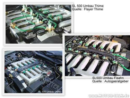

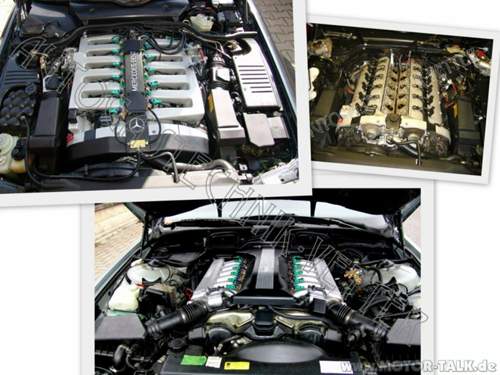

So ein 12er BMW oder Mercedes sieht auch noch gut aus;)
Obwohl man den auch verunstalten kann.......
Das Mötorchen ist in der letzten Ausgabe Classig Roadster 129 zu finden.
Mb-sl-12-zylinder
Mercedes-bmw-12-zylinder
