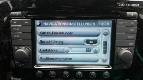

Hallo Gemeinde,
ich durfte gestern meinen neuen Zafira Family als Fiwa im Empfang nehmen. Habe dort extra das T&C verbauen lassen (was anderes gibt's ja nicht) weil Navi und Telefonieren unterwegs schon wichtig sind.
Von der Qualität des Navis mal ganz abgesehen, haben meine Gesprächspartner mir eine grottenschlechte Gesprächsqualität versichert. Ich verstehe den anderen sehr gut, ich selbst soll aber vollkommen rauschen und nur sehr sehr schlecht zu verstehen sein.
Weiß jemand wo genau eigentlich das Mikrofon davon verbaut ist? Etwas direkt in dem Gerät selbst? Dann würde mich das rauschen ja nicht wundern.. Kann man da ggf. ein externes Mikrofon dranklemmen?
Besten Dank und viele Grüße,
Phil
