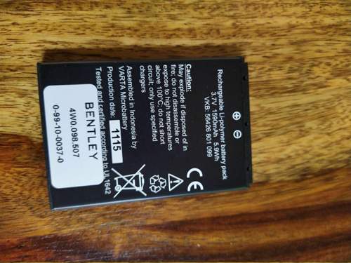

Kann mir hierzu jemand einen Tipp geben ? Das kleine handyartige Bedienteil zwischen den Vordersitzen für die Bedienung diverser Funktionen vom Rücksitz aus fährt neuerdings während der Fahrt raus und wieder rein und nach einigen Sekunden wieder raus usw. Dabei ertönt ein dezentes einmaliges Fiep-Signal.
Das Handbuch gibt leider keinen Aufschluss. Das Teil hat demnach einen Akku, mithin ruft es wohl nicht nach einer neuen Batterie o.ä
Was will er mir sagen ? Wo liegt das Problem ?
Danke vorab für eure Hilfe.
(2015er GP4 V6 TDI)

Doch, es ist der Akku und der ist offensichtlich so gut wie leer. Brauchst einen neuen Akku.

Ist defenitiv der Akku defekt :):)bekommst den Akku bei VW :):) kostet etwas mehr als 30€...den Deckel bekommst du mit dem iPhone Simkartenöffner geöffnet...am Rand ist die Öffnung zum reinstecken:):)
Ich hatte das exakt gleiche Problem. Akku tauschen und gut is...
Alles klar, werde morgen mal hinknattern. Diese hektische Betriebsamkeit im Fond nervt auf Dauer :D
Fazit: Akku kostet brutto 34,39 € und es steht Bentley drauf ;) Bedienteil funktioniert wieder.

PS: das Foto zeigt natürlich den alten Akku aus 2015.

Also es gab zu dem Thema einen Rückruf seitens VW. Meinen haben sie kostenlos getauscht, ob noch etwas anderes als nur der Akku getauscht wird erfragst du am besten beim VW Händler.
LG Willy
Also ich dieses Problem auch ab-und zu.....den Akku vor 1 Jahr getauscht und alle paar Wochen fällt mir dieses Verhalten auch auf....bei mir hilft das ich den Akku wieder rausnehme die Kontakte abwische und die Ladekontakte reinige dann funktioniert das ganze wieder für ein paar Woche....warum auch immer..:):)
