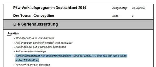

Ich habe meinen TSi Ecofuel jetzt fast 3 Wochen davon war er schon 2 Wochen wieder in der Werkstatt. Habe ihn in Landshut abgeholt und direkt nach Meran in Südtirol gefahren. Waa soll ich sagen , ich musste alle 150 km tanken und bekam nur 8 - 8,5kg in den Tank. Laut werkstattmeister waren die Gastanks manuell verschlossen worden und nur 1 Tank war zu befüllen und fahren. Desweiteren funktionierte die Beifahrerspiegelabsenkug nicht (die nun wieder richtig codiert ist und funktioniert) und das aller beste ist das Winterfahrprogramm. Der Schalter leuchtet rot "W" man drückt aber nicht passiert. Heute die Nachricht vom Werk: Dieser Touran hat gar kein Winterfahrprogramm und die "W"-Taste soll ausgebaut werden!!!
Was soll das denn???
Laut Konfigurator soll das der TSI aber besitzen und zwar Serie mit DSG!!! Desweiteren gibt es auch ein Prospekt Techik und Preise:
http://www.volkswagen.de/.../technikupreise_touran.pdf
Was meint Ihr zu diesem Fall. Mein Anwalt meint ich soll auf Wertminderung klagen. Was schlagt Ihr vor???
Hat euer Touran TSI Ecofuel den Berganfahrassistent inclusive Winterfahrprogramm???
Bitte schreibt doch kurz ob eure Ecofuels TSI das Winterfahrprogramm haben und ob es DSG oder Handschalter sind.

Berganfahrassistent ist beim 7G-DSG generell dabei.
Winterfahrprogramm haben nur die 170PS-Motoren (TSI und TDI) aber nicht der Ecofuel, egal ob Handschaltung oder DSG.
