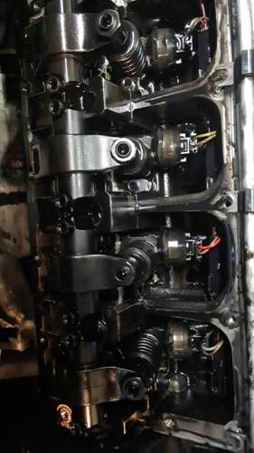

Um welchen Motor geht es denn genau (Motorkennbuchstabe)?

Das aus dem Foto müsste der Kennbuchstabe sein, was der fehlerspeicher sagt kann ich leider nicht sagen.

Das ist keine Kennbuchstabe!
Das Bild zeigt die Motorblock Teilenummer!

Okay, wo finde ich den Kennbuchtaben?
Auf der Zahnriemenabdeckung ist nichts mehr lesbar.
Den MKB halte ich hier gerade für zweitrangig, man findet ihn noch auf dem Aufkleber im Benutzerhadbuch und irgendwo hinten im Gepäckraum (je nach Ausführung an unterschiedlichen Stellen).

Themenstarteram 28. Juni 2021 um 11:08
Das ist jetzt aber richtig. Oder?
20210628
Hallole ...
Jetzt bist du richtig :)
Dein Motorkennbuchstabe : = BKC 1,9 TDI 105 PS / 77 Kw
