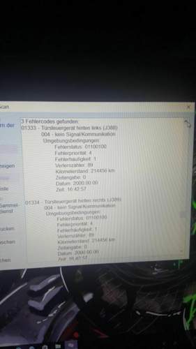

Hallo leute,seit heute blinkt mein Touran 1t Bj 11/06 nicht mehr,heute morgen ging noch alles auto auf blinken und DWA piept,Auto zu blinkt und DWA piept.....
Aber nun verriegelt er nur ohne bild und ton....:):confused:
wer kann mir helfen???

Fehlerspeicher auslesen!!!

Ein Blick in den Fehlerspeicher sollte Klarheit bringen ;).
Themenstarteram 12. Oktober 2016 um 21:41
So hab heute beide Schlösser gewechselt (neu) und habe das Problem immer noch... er blinkt weder beim auf noch zu schließen!!!! Und in der MFA werden die offenen Türen auch nicht angezeigt .... woran kann es noch liegen? Komfortsteuergerät??
