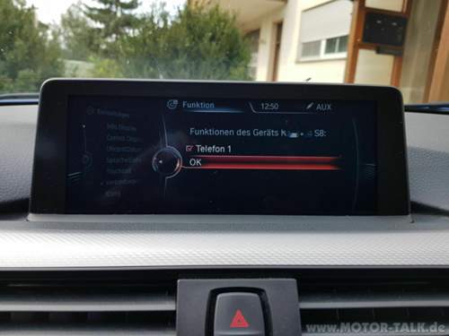

Ich habe gestern einen Gebrauchten BMW F31 330d xDrive Touring M-Sport von 09/2013 gegkauft. Darin ist das große Navi verbaut, welches dementsprechend das Navi Professional sein müsste (siehe Bilder). Ich möchte gerne über Bluetooth von meinem Handy (Samsung Galaxy S8) Musik (Spotify) streamen.
Über Bluetooth ist bei mir gerade nur Telefonieren möglich (siehe Bilder), ich habe auch nicht die Möglichkeit Audio auszuwählen obwohl mein Telefon laut der BMW Website dies unterstützt. Daraus schließe ich das die Funktion damals noch nicht Serienmäsig war.

Es ist wohl über freie Codierer möglich die Audio-Streamingfunktion freizuschalten, allerdings nur wenn man eine sogenannte "Combox" hat oder ein Navi in dem das direkt eingebaut ist. Ich habe bei mir nachgesehen, aber was ich da im Kofferraumm habe sieht nicht wie eine Combox aus wenn ich das bei Google Bilder suche. Was ich da habe ist anscheinend ein "Telematik-Steuergerät" (siehe Bilder). Ist das Codieren damit auch möglich oder ist das schon zu veraltet bzw. ist das die Combox oder habe ich gar ein Navi in dem das integreirt ist?

für fehlt eine SA und zwar z.B. die 6NS. Das kann man codieren, ist aber nach Softwareupdate durch den wieder weg. Combox kann man bei deiner HU_NBT nicht nachrüsten da diese integriert ist.

SA steht für Sonderausstattung. Das mit den Updates kann ich dir nicht sagen. Die Codierung wird dann im Fahrzeugauftrag gemacht, also da wo alle Computer relevanten Ausstattungsmerkmale vermerkt sind. Das stimmt dann nicht mehr mit dem Auslieferungszustand überein und würde beim Werkstattbesuch vom überschrieben.

Diese Änderung ist völlig problemlos. Dabei kann nichts kaputt gehen und man (der Codierer) kann es jederzeit wieder rückgängig machen.

Nein, daran liegt es nicht, ich hab es eben extra nochmal probiert.
Mein BMW hat einfach die Sonderausstattung nicht.
