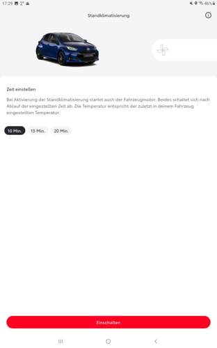

Ich würde das mit der Standklimatisierung im Yaris Hybrid nicht schreiben, wenn mein Auto sie nicht hätte:
Mein Yaris Hybrid mit 9" Display hat auch eine Standheizung die ich per App aktivieren kann. Serienmäßig im Technikpaket.

Welche App benutzt du da?Zitat:
@RolandHB1 schrieb am 25. November 2022 um 18:55:10 Uhr:
Gruß Markus
My-T von Toyota :-)
