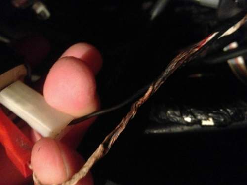

Hey, habe mir eine Gebrauchte 125er TPH gekauft mit 8800 km Laufleistung, es ist soweit alles original,
leider funktioniert kein Blinker und der Estarter funktioniert nicht sowie das Bremslicht...
wollte mich jetzt dabei machen die Blinker heil zu machen, habe geschaut die Birnen sind alle heil, die Batterie ist auch Neu
er macht keine Geräusche wenn ich nach Links oder Rechts blinke,
wie kann ich messen ob der Stecker Kaputt ist, habe mir ein Multimeter besorgt nur leider weiß ich nicht wie man das wirklich bedient...
habe die Verkleidung links abgemacht ist der "kasten" mit den 4 weißen Steckern das Blinker Relai?
würde dies versuchen zu tauschen und hoffen das es dann geht...
Beim E-Startet tut sich auch nichts wenn ich ihn drücke.... kein Klacken kein nix....
anlasser am Block ersetzten?
wie überprüfe ich ob das Blinkerrelai ob es heil es, und was mach ich wenn es nicht daran liegt?

Es gehen 2 Kabel an die Blinkerlampe. Eins wird plus, das andere Minus sein.
Der Rest der Kiste funktioniert?
Das Blink-Relais kann man zum Testen überbrücken. Dann leuchtet die Blinker im Dauerlicht.
Wenn beim Drücken auf den Startknopf nichts klackt, dann lass den Anlassermotor erstmal in Ruhe.
Ja 2 Kabel von den Blinkern waren auch angeschlossen, Plus und Minus, kann ich die irgendwie Prüfen ob da Strom ankommt?
der rest der Kiste Funktioniert...
Licht und Fernlicht, beim Tacho funktionieren auch alle instrumente, bis auf die Blinker da passiert nix auf der Amatur und nichts am Blinker,
wo schließ ich denn die Batterie an zum überbrücken...
bzw auf was muss ich mein Multimeter stellen um zu schauen ob Strom durch die Blinkerkabel kommt?

wo ist denn das Blinkerrelai? ist das der Silberne kasten am Rahmen links ? oder das schwarze ding wo die 4 kabel raufgesteckt sind (wie auf dem bild)

Mach ein Foto von beiden Teilen ... vermutlich ist das "Schwarze" das Blinkrelais und das "Silberne" der Spannungswandler. Letzterer hat ebenfalls vier Anschlüsse und wandelt die Spannung von Wechselspannung in Gleichspannung.

Nur zur Info, das Ding heißt Gleichrichter, und macht aus Wechselstrom Gleichstrom.

PS: Es könnte durchaus auch ein Blinkrelais mit nur zwei Anschlüssen in runder Bauform eingebaut sein.
sooo habe das Problem Fast gefunden,
es hat eine sicherung hinter der Frontverkleidung gefehlt...
Blinker gehen noch nicht richtig, also sie leuchten durchgehend vorne rechts und hinten rechts, vorne links passiert garnix und hintenlinks ist sie auch durchgehend am leuchten....
vorne schwarze ding ist wohl das Relai oder ? bring es was das zu tauschen?
achso der estarter macht am motor auch geräusche, er summt
Wenn ein Blinker nicht funktioniert, und der andere Dauerleuchtet, ist möglicherweise der Pfad zu der Defekten kaputt, aufgetrennt, gescheurt etc.
Mal den Kabelweg einfach verfolgen. Die scheint ja verpastelt oder sehr ungepflegt zu sein.
Hier hilft möglicherweise auch, mal sämtliche Verbindungen zu reinigen.
hattest recht, an der birnenhalterung war ziemlich viel dreck dran nun leuchten alle birnen durchgehend....
estarter summt ziemlich laut am motorblock wenn ich ihn drücke...
